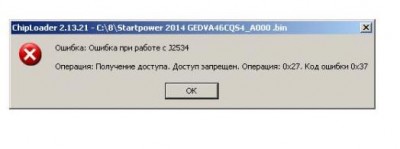

baka » Ср янв 29, 2014 4:18 pm
De-nys писал(а):игорекк писал(а):А пробовал их кто через ChipLoader ОБД2 лить?
люди писали, что пробовали, чиплоадер в конце выругивался, но на работоспособности авто это не сказывалось
сегодня пробовал kia ceed fl Пашиной прошивкой , получил ошибку 0х27,0х37.
нашел, ждать 20 сек

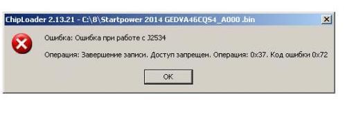

Слав » Ср янв 29, 2014 8:14 pm
Вот Паульс сам тестировал :
А ЧипЛодырь как ?
в целом справится. не без кривляний конечно -но запишет а именно.
в начале загрузки может выкатить ахтунг (скорее всего если кейлесс на машине) -не обращаем внимания -жмякаем ещё разок -в хелпе есть об этом.
в конце насочинять кошмаров при завершении - это наверняка.не обращаем внимание -процесс завершён.
вот картинко если что ваших ужасов))
- после записи
- .JPG (11.51 КБ) 7149 просмотров
- до записи

gonta » Пн фев 03, 2014 10:38 am
Слав писал(а):Вот Паульс сам тестировал :
А ЧипЛодырь как ?
Денис, а можно сделать чтоб не выбивало этой ошибки?
Понятно что все записалось, но как то наверное не по себе парням.

gonta писал(а):Ну Мультифлешер же не выбивает.А комбик и ЧЛ выбивают.
Именно на модифицированом по определенной схеме ПО.
Денис объяснял что это не ЧЛ, а ЭБУ выбрасывает ошибку.
На Мултифлешере ее скорее всего игнорят или Михаил научил свой загрузчик отличать что можно лить а что нет.

Слав писал(а):gonta писал(а):Ну Мультифлешер же не выбивает.А комбик и ЧЛ выбивают.
Именно так. Мультифлешер умеет отличать сток, просто крученые, и модифицированые для записи прошивки. Если прошивка "неправильная", он просто не даст её записать.
