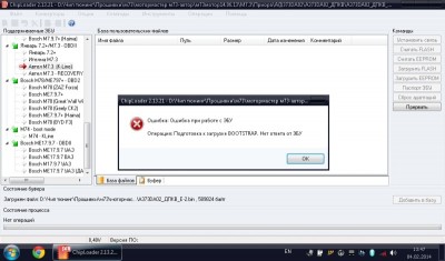

Сообщение stepyxa » Вт фев 04, 2014 1:11 pm
залил через бут ST10Flasherром.
Теперь не могу записать прошивку чиплодырем в обычном режиме не через бот

мНЕ Флеш не нужен-зачем мне его читать-или я его считаю и кнопка еепрома загорится?
И проблема сейчас уже не во флеше а в том почему не пишется-выдает ошибку-причем это все на столе а не на машине

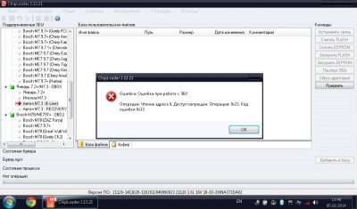

Да былали такая хрень у когонить на чиплодыре-почему не читает и не пишет флеш-при попытке считать флеш-вот такая ошибка
CHIPSOFT.RU
Сообщения: 8317
Сообщение chipsoft » Ср фев 05, 2014 1:31 pm
stepyxa писал(а):Да былали такая хрень у когонить на чиплодыре-почему не читает и не пишет флеш-при попытке считать флеш-вот такая ошибка
Что за ЭБУ Вы пытаетесь считать? Возможно это закрытый ЭБУ, который не поддерживается.

Сообщение stepyxa » Ср фев 05, 2014 2:48 pm
В хелпе не сказано что такой эбу не потдерживается прошивка там зоводская A373DA02 с наклейкой ДПКВ и он конечно закрытый
