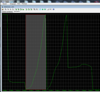

RSW писал(а):Там калибровки! Можно еще спрошу зачем вам калибровки ДЗ?
КОНЕЧНО , дело в том что мой маленький сын смотрит часто мультфильм - МАУГЛИ , и от туда мне очень нравится одно понятие - мы с тобой одной крови .
Теперь по делу , пользую чиппро около 7 лет , также чипэксплоер ,в своем регионе пользуюсь в некотором смысле популярностью , и стандартное железо и тюнинговые моторы - от малого до высокого - к примеру № 07 пару лет назад на фестивале адреналина в Запорожье - первое место в классе стрит , так же № 71 атмосфера - дросселя , в последующем , достаточно внушающий результат .Но больше приходиться ковырять повседневное , - и вот поменяв некоторые калибробровки в моторах с электро дросселем - пришел к выводу что надо копать там ...

Не заставят они автомобиль ехать лучше! Вот одна из калибровок!
Прошивки автомобилей Renault, Hyundai, KIA, Opel, Chevrolet, Mazda, Nissan. China.

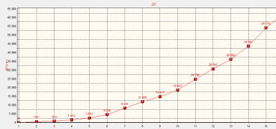

RSW писал(а):Не заставят они автомобиль ехать лучше! Вот одна из калибровок!
Это не та калибровка , та что нужна в ЧИПпро называется - Характеристика педали акселератора , и НАЧИНАЕТСЯ ОНА С НУЛЯ . Это к примеру в прошивке Ваз2114 - М7.4 .
Та что вы нашли больше подходит к - Обратная характеристики дросселя

С чего она по вашему начинается? Научитесь пользоваться редактором!

Иоанн писал(а):RSW писал(а):Научитесь пользоваться редактором!
Да вроде представление имею. И даже знаю, что эта калибровка сама по себе практически ни о чем. Хоть выпрямляйте кривую. До тех пока не будет дано разрешение со стороны других калибровок.
Этот пост был не вам!
Эта кривая как раз характеристика педаль-дз, дело в том что их несколько! Изменяя одну эту калибровку не чего не получите.
