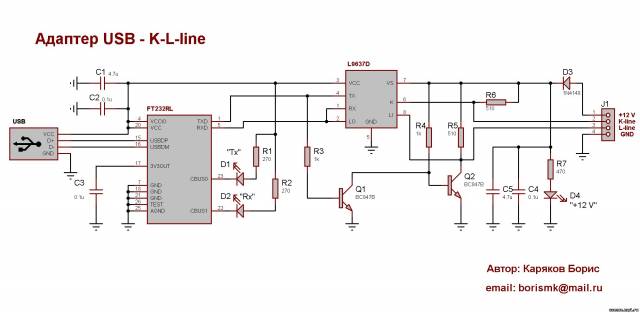

Получил новый адаптер k-line от chipsoft. В микросхеме L9637D задействована 8 ножка поддерживающая L линию. Поддерживает новый адаптер L линию?

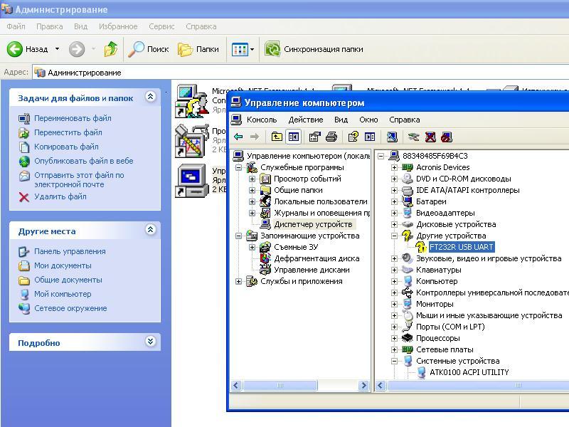

Подскажите, у кого-нибудь слетал драйвер с K-Line адаптера? При подключении адаптера идет установка и пишет не удалось установить драйвер.

Toropov писал(а):Подскажите, у кого-нибудь слетал драйвер с K-Line адаптера? При подключении адаптера идет установка и пишет не удалось установить драйвер.
В диспетчере устройств адаптер определяется?Может попробовать обновить или откатить драйвер.Сколько юсб портов в компьютере?Попробуй в другой порт воткнуть(может плохой электрический контакт просто)

kusha писал(а):Получил новый адаптер k-line от chipsoft. В микросхеме L9637D задействована 8 ножка поддерживающая L линию. Поддерживает новый адаптер L линию?
Без дополнительных двух транзисторов L линия функционировать не будет,даже если задействована 8 ножка 9637

Сообщение chipsoft » Вс окт 05, 2014 4:28 pm
Л-Линия не поддерживается в нашем КЛайн адаптере.

Сообщение Toropov » Вс окт 05, 2014 10:01 pm
Я всё перепробовал. В деспечере он отображается,но как устройство без драйвера. При установке драйвера с сайта установка отключается. Так как будто нет данного устройства. Ни о кого нет отдельного драйвера,который устанавливается при первом подключении адаптера к компьютеру.

Сообщение Серёга » Вс окт 05, 2014 10:14 pm
Если перепробовал всё, а адаптер не установился, знач перепробовал не всё :D . Зайди на официальный сайт ФТДИ и скачай драйвер под свою систему (32 или 64 бит) это если адаптер действительно от Чипсофта. Может быть ваш дилер комплектует загрузчик какими то другими адаптерами?

Сообщение Toropov » Вс окт 05, 2014 11:20 pm
Адаптер оригинальный. Две недели назад получил вместе с программой из Украины. Отработав две недели при очередной диагностике при подключении адаптера он снова начал установку драйвера. и закончилось неудачей. Пробовал подключать на другом компьютере-всё так же. Скачал FTDI драйвер с оф. сайта. Было написано,что всё успешно установлено,но адаптер не работает.

Сообщение chipsoft » Вс окт 05, 2014 11:43 pm
Судя по скрину проблема в драйверах. До проверки работоспособности адаптера дело не дошло. Что у вас за Виндовс? А то периодически возникют проблемы у пользователей, у которых из Виндовс выброшено "все лишнее".

Сообщение Серёга » Вс окт 05, 2014 11:56 pm
Toropov писал(а):Адаптер оригинальный. Две недели назад получил вместе с программой из Украины. Отработав две недели при очередной диагностике при подключении адаптера он снова начал установку драйвера. и закончилось неудачей. quote]
А случайно проводки от юсб-шнурка в корпусе адаптера не оторвались?А то что-то сильно похоже на это.

Сообщение Toropov » Пн окт 06, 2014 12:11 am
Виндос XP. Но я на другом компе пробовал с семёркой. Всё так же. Шнур с CHIPSOFT J2534 адаптером работает нормально.

Сообщение Серёга » Пн окт 06, 2014 12:31 am
Прошу прощения, просто у меня адаптер старого образца, я думал и у тебя такой же. Так вот на старых адаптерах со временем в юсб шнурке отрывался один из проводков - и приветик Обнаружено неизвестное устройство. При установке оборудования возникли проблемы и оно типа работает неправильно.
