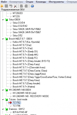

lastarmyman
Сообщения: 3
Зарегистрирован: Вт янв 28, 2014 6:46 pm
Откуда: Лянтор
Сообщение lastarmyman » Ср янв 29, 2014 4:07 am
chipsoft писал(а):
lastarmyman писал(а):Купил этот модуль. Может глупый вопрос, но какую вкладку выбирать в chiploadere чтобы считать сток прошивку?
Только в бут режиме получится это сделать, модулем Tricore.
Ясно. Спасибо. Модуль трикор у меня тоже есть. Получается этим модулем "Bosch ME17.9.11/12-OBD2" можно только ЗАПИСАТЬ сток прошивку? Прошивка нужна чтобы править ее и залить обратно. Но все равно вопрос что выбирать? "Bosch ME17.9.11/12-OBD2" у меня в списке слева нет.

Слав
Сообщения: 102
Зарегистрирован: Ср фев 27, 2008 10:43 am
Откуда: Одесса
Сообщение Слав » Ср янв 29, 2014 10:06 am
ВОТ, остальное почитай в хэлпе.
