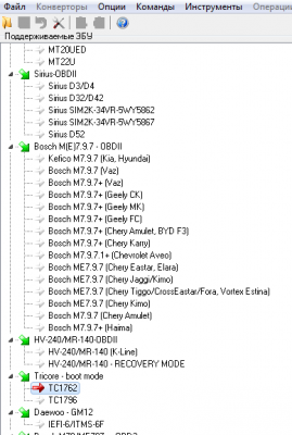

Ясно. Спасибо. Модуль трикор у меня тоже есть. Получается этим модулем "Bosch ME17.9.11/12-OBD2" можно только ЗАПИСАТЬ сток прошивку? Прошивка нужна чтобы править ее и залить обратно. Но все равно вопрос что выбирать? "Bosch ME17.9.11/12-OBD2" у меня в списке слева нет.
ВОТ, остальное почитай в хэлпе.
