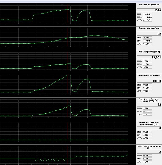

Полистал свои старые логи. Максимальное время впрыска из имеющихся нашёл для 2000об/мин при 30% дросселя в 30мс. При том же дросселе с повышением оборотов время впрыска падает. Я это связываю с тем, что по мере роста оборотов при том же дросселе во-первых снижается давление в коллекторе (хотя там смехота на сколько оно снижается), а во-вторых заканчивается время действия положительного ускорительного насоса по дросселю и топливоподача переходит на стационарные таблицы без УН.
В результате получилось, что при 2000об/мин при открытии дросселя до 30% (не плохой такой интенсивный разгон с учётом того, что дроссель то стоит вазовский 46мм), впрыск длится около 30мс, что по коленвалу составляет один целый оборот (т.е. фактически полностью 360 градусов фаза впрыска длится).
Т.е. выходит, что даже при 2000об/мин время впрыска в 30мс уже даёт один полный оборот коленвала. А при 4000об/мин это будет уже 2 полных оборота коленвала и фактически форсунка перестанет закрываться. Хотя я ещё не пробовал снимать логи для 4000об/мин. Как-нибудь при удобном случае попробую давануть на 4 передаче куда-нибудь в горку на трассе, чтобы посмотреть под макс. нагрузкой на оборотах 3000 и 4000 (на 5000 только летом уж. Зимой в -20..-30 так насиловать движок дело совсем не благородное).
Вообще давно подумываю о замене форсунок. Штатные сименсы имеют расход что-то около 129сс. Я когда форсы менял поставил боши тонкие (они тогда назывались "нового образца") и их расход по каталогу составляет 133сс (при этом даже без малейшего изменения прошивки и G0B/Gxx вообще никаких отклонений по топливу ДК не обнаружил). Видимо, надо поискать форсунки с расходом около 180сс, чтобы не потерять и стабильность ХХ и малых нагрузок, но и чтобы на верхах топлива хватало сполна.
Чето ты путаеш в своем логе. При оборотах двигателя 2000, времени впрыска 30 мс и производительности форсунки 128 мл/мин часовой расход получается 15,36 л/час. Если учесть что скорость славуты на первой передаче где расход самый большоий, при оборотах 2000 равна 15,1 кмч, то получим путевой расход 15,36*60/15,1=61,3 л/100км. У меня славута с бортовым компьютером, самый большой мгновенный расход который я на нем видел, это 50 л/час, и это бывает только иногда на холодном двигателе при трогании с места на оборотах до 1500. В остальных случаях максимум 30л/час на первой передаче под горку с прицепом груженным под тонну, и то если двигатель не набрал обороты 2000.idekzn писал(а):Полистал свои старые логи. Максимальное время впрыска из имеющихся нашёл для 2000об/мин при 30% дросселя в 30мс. При том же дросселе с повышением оборотов время впрыска падает. Я это связываю с тем, что по мере роста оборотов при том же дросселе во-первых снижается давление в коллекторе (хотя там смехота на сколько оно снижается), а во-вторых заканчивается время действия положительного ускорительного насоса по дросселю и топливоподача переходит на стационарные таблицы без УН.
