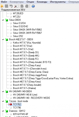

								 lastarmyman » Вт янв 28, 2014 6:48 pm
			Купил этот модуль. Может глупый вопрос, но какую вкладку выбирать в chiploadere чтобы считать сток прошивку?
																			 Ксандр
- Сообщения: 359
- Зарегистрирован: Пн сен 17, 2007 7:04 pm
- Откуда: Vinnitsa reg.
						Сообщение
								 Ксандр » Вт янв 28, 2014 6:54 pm
			Модуль "Bosch ME17.9.11/12-OBD2" для ChipLoader (только для записи серийных прошивок)
Прямо под продажей,в описании модуля.
- CHIPSOFT.RU
- Сообщения: 8317
- Откуда: Украина, Киев
						Сообщение
								 chipsoft » Вт янв 28, 2014 7:35 pm
			lastarmyman писал(а):Купил этот модуль. Может глупый вопрос, но какую вкладку выбирать в chiploadere чтобы считать сток прошивку?
Только в бут режиме получится это сделать, модулем Tricore.

																			 lastarmyman
- Сообщения: 3
- Зарегистрирован: Вт янв 28, 2014 6:46 pm
- Откуда: Лянтор
						Сообщение
								 lastarmyman » Ср янв 29, 2014 4:07 am
			chipsoft писал(а):lastarmyman писал(а):Купил этот модуль. Может глупый вопрос, но какую вкладку выбирать в chiploadere чтобы считать сток прошивку?
Ясно. Спасибо. Модуль трикор у меня тоже есть. Получается этим модулем "Bosch ME17.9.11/12-OBD2" можно только ЗАПИСАТЬ сток прошивку? Прошивка нужна чтобы править ее и залить обратно. Но все равно вопрос что выбирать? "Bosch ME17.9.11/12-OBD2" у меня в списке слева нет.

								Слав
- Сообщения: 104
- Зарегистрирован: Ср фев 27, 2008 10:43 am
- Откуда: Одесса
						Сообщение
								 Слав » Ср янв 29, 2014 10:06 am
			lastarmyman писал(а):chipsoft писал(а):lastarmyman писал(а):Купил этот модуль. Может глупый вопрос, но какую вкладку выбирать в chiploadere чтобы считать сток прошивку?
 ВОТ, остальное почитай в хэлпе.
