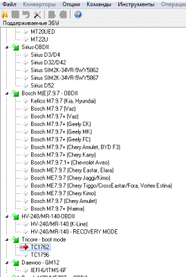

Купил этот модуль. Может глупый вопрос, но какую вкладку выбирать в chiploadere чтобы считать сток прошивку?
Ксандр
Сообщения: 359
Откуда: Vinnitsa reg.
Сообщение Ксандр » Вт янв 28, 2014 6:54 pm
Модуль "Bosch ME17.9.11/12-OBD2" для ChipLoader (только для записи серийных прошивок)
Прямо под продажей,в описании модуля.
CHIPSOFT.RU
Сообщения: 8317
Сообщение chipsoft » Вт янв 28, 2014 7:35 pm
lastarmyman писал(а):Купил этот модуль. Может глупый вопрос, но какую вкладку выбирать в chiploadere чтобы считать сток прошивку?
Только в бут режиме получится это сделать, модулем Tricore.

Ясно. Спасибо. Модуль трикор у меня тоже есть. Получается этим модулем "Bosch ME17.9.11/12-OBD2" можно только ЗАПИСАТЬ сток прошивку? Прошивка нужна чтобы править ее и залить обратно. Но все равно вопрос что выбирать? "Bosch ME17.9.11/12-OBD2" у меня в списке слева нет.
ВОТ, остальное почитай в хэлпе.
.png
