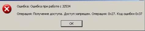

Денис, как нибудь можно убрать ошибки, которые выскакивают при программировании тюн прошивки из складки другого форума?

Слава61 писал(а):Денис, как нибудь можно убрать ошибки, которые выскакивают при программировании тюн прошивки из складки другого форума?
Убрать то можно, но Вы пришлите название конкретных возникающих ошибок, чтобы можно было разобраться.

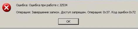

Вот
- 3.jpg (7.37 КБ) 7056 просмотров
- 2.jpg (8.1 КБ) 7056 просмотров

Ошибка 37 означает что ЭБУ начали программировать до того, как он к этому был готов. Выждите 20 сек после включения зажигания и этой проблемы не будет.
Вторая ошибка дословно означает "transferAborted". С ней нужно разбираться, но она возникает только на "тюнинге"

Слава61 » Сб янв 18, 2014 8:16 pm
Но машина после этого заводится и иденты меняются...
Значит запись успешная

Слава61 писал(а):Но машина после этого заводится и иденты меняются...
В описании к прошивкам кстати и указано на игнорирование ошибки в конце записи.

Слава61 » Сб янв 18, 2014 8:32 pm
Денис , всё отлично, спасибо! только сердце скачет, когда звучит "гонг".
Заполируйте пожалуйста это дело, так хочется спокойствия
