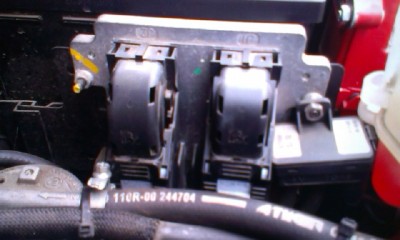

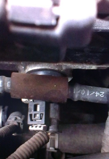

Вариатор микролуч, и по ходу из-за него часть ошибок и из того что я прочитал их должно стоять два ( так как там два датчика распредвала)
Если что поправь.

...( так как там два датчика распредвала)...
Разве на Т300 с ЭБУ ACDelco два ДПРВ? :shock:

На впускном и выпускном РВ

Такое бывает только на зеленой машине.

Сегодня она приедет, фото выложу.

Если будет фотосессия - желательно и фото ACDelco в анфас (без профиля).
