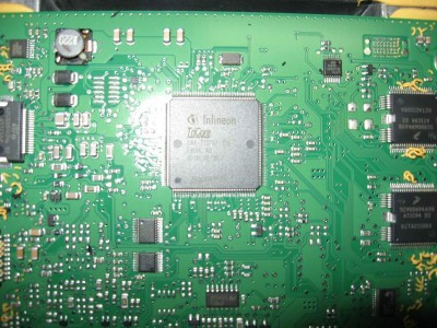

sim2к-0201, 5WY1Z50E номер блока 1725450032, может кто делал, интересно что внутри, и чем делаетца?

bno85, полное название SIM2K-241C201, внутри закрытый Трикор. Делается моим загрузчиком, или официалом CMD. Пока только со вскрытием.

romik писал(а):bno85, полное название SIM2K-241C201, внутри закрытый Трикор. Делается моим загрузчиком, или официалом CMD. Пока только со вскрытием.
Ну почему же так категорично , назвали только два загрузчика , какой там проц стоит ?

Дело не в проце (там трикор 1767), а в новой защите.

romik писал(а):Дело не в проце (там трикор 1767), а в новой защите.
такой же проц стоит на элантре 1,8 , а защиты отличаются ?

Тебе про ТПРОТ толкуют.
