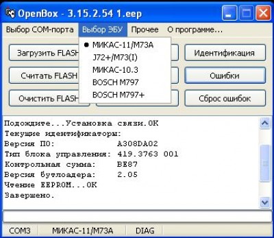

Vittl писал(а):а комерческую прошивку можно зашить комбилоадером? у меня модули куплены под микас 11
Запишешь выделенным на скрине модулем.

А чип лоадер здесь не поможет? или как вариант заменить на не закрытый блок какие блоки совместимы с этим микасом?
konmak
Сообщения: 29
Зарегистрирован: Пн июл 26, 2010 8:59 pm
Сообщение konmak » Пн янв 13, 2014 7:10 am
OpenBox от Roy без проблем запишет этот блок .
