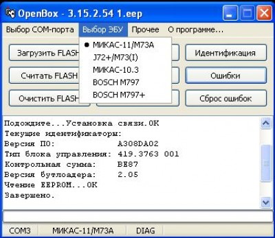

Микас 11ТМ 079906 каким модулем читать писать? И еще может кто поделится под него прошивкой без пропусков воспламенения и без датчика неровной дороги

насколько мне известно это закрытый софт,наверное никаким,если не так поправьте

а комерческую прошивку можно зашить чиплоадером? у меня модули куплены под микас 11

эбу закрытый,так же как и м 7.3 на приоре.Попробуй запиши,но наверное получишь труп

в бсл режиме не сомневаюсь что уложишь,или просто он не даст себя записать.т.е процесс записи как бы будет идти но содержимое не будет менятбся.

Vittl писал(а):а комерческую прошивку можно зашить комбилоадером? у меня модули куплены под микас 11
Запишешь выделенным на скрине модулем.

А чип лоадер здесь не поможет? или как вариант заменить на не закрытый блок какие блоки совместимы с этим микасом?

OpenBox от Roy без проблем запишет этот блок .
