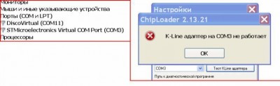

Сообщение fomnik » Вт янв 21, 2014 9:57 am
День добрый получил прибор Chipsoft J2534 адаптер установил драйвера все определился в системе а при подключении к авто пишет не работает сом 3
я 12.5 вольт подавал пробовал на и ChipLoader
подскажите что может быть .
да и на другом ноуте так же.
CHIPSOFT.RU
Сообщения: 8317
Сообщение chipsoft » Вт янв 21, 2014 12:05 pm
J2534 устройство - не КЛайн адаптер и протестировать его "как КЛайн" не получится.
