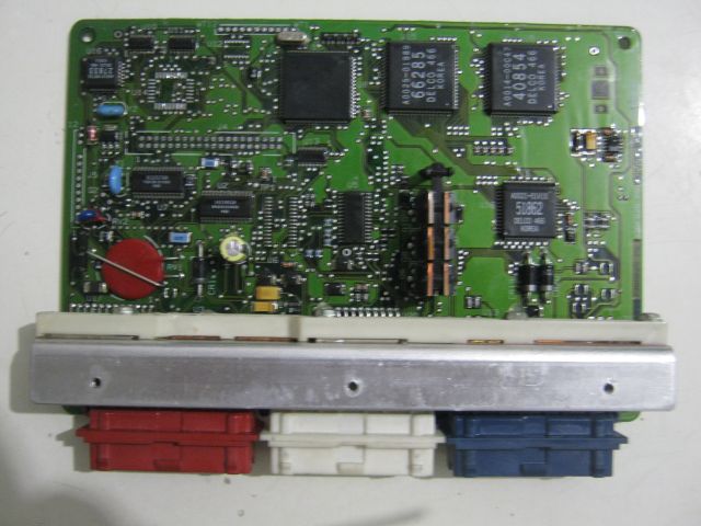

Правда как то странно помер! Несколько раз удалось запустить.
Флеш 29F010, блок на три разъема, с мотора 2.2.
Флешь была выпаяна, прошита, впаяна назад-в итоге тишина!
Сегодня впаял панельку, и в какой то раз подключения блока услышал насос. После этого мотор запустился и работал. Глушил, запускал, крутил , стучал плату-мотор работал. Далее воткнул флешь с тюнингом, на базе стока-тишина!
Вернул назад сток-тишина!
Через некоторое время все повторилось.
На данный момент имею труп!
Если бы нарушил контакт, то при тряске бы глохло!?
Второй день на смарку! Что упустил?
На фото флешь выпаяна.

Я посчитал, что эти подробности не важны! Суть то не в этом.
Тем не менее-2002 год, мотор 2.2 АКПП (американка). Иммо нет.
На данный момент подогнул ножки на панельке и на стоке запустился.
Не понятно почему вчера без панельки не работало!?
На тюнинге не работает. Сделано на базе стока. Человек разбирается. Если не получится, то выложу здесь.
Перепаивал раз шесть! С визуальным контролем и прозвонкой дорожек!
Какой то нюанс, который я пока не догнал!

Сообщение chipsoft » Вс янв 05, 2014 7:32 pm
Эти ЭБУ в некоторых случаях очень капризны к пайке. Знаю случаи, когда несколько раз перепаивали флеш, пока она не заработала. Хотя визуально пайка была нормальной.

Сообщение angell » Пн янв 06, 2014 12:03 pm
Ну а диагностика чё говорит когда не заводится? Ну тож как то не вяжется... У меня мозг однажды б\у панэлька мозг выносила, а если флэха впаяна на место странно...

Сообщение sabon » Пн янв 06, 2014 2:40 pm
Было както GM выносил мозг.1 память менять при полностью отключеном блоке.2 это КС .
Разумется эсли хороший контакт с флэшью и нет флюса.

Сообщение SLon » Пн янв 06, 2014 2:44 pm
Вряд ли он вообще на диагностику выходит, если проблема с кс, а похоже на то, что проблема с кс. она здесь просто не в том месте, шо обычно на мультеках

Сообщение ALEX_DEX » Чт янв 09, 2014 4:27 pm
Грешить только на пайку.
Панелька это лотерея. Я на опеле долго долбался с панелькой, потом впаял флешку и о чудо.
Просмотреть дорожки еще под микроскопом на предмет трещин.

Сообщение fourth » Чт янв 09, 2014 11:35 pm
ALEX_DEX писал(а):Грешить только на пайку.
О, да... а сколько раз панельки (даже с виду очень неплохого качества) приходилось просто выбрасывать.
