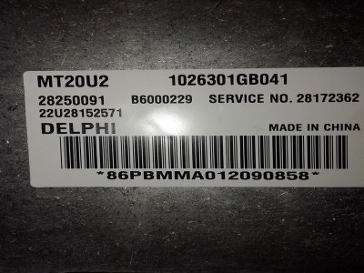

Всем привет. Авто Тагаз с190( JAC REIN). Блок MT20u2. Фото прилагаю. Но если смотреть по идентам на фото и по тюн.прошивке, то блок получается Мт22U. Поправте если что не так. Мож я ошибаюсь. Тюн прошивка PBMM_P4J440. Сток 1026301GB04_EC000802AHFC4GA

Сообщение chipsoft » Пн апр 21, 2014 6:39 pm
Это MT22U. Там внизу написано 22U

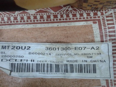

Это эбу с китайца GW Sailor. там есть на нем надпись
