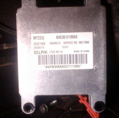

Сообщение rins » Пт дек 13, 2013 1:48 pm
лифан солано. МТ22U
ЧЛ возьмёт (вроде как должен)? подводных камней нет?
rins
Сообщения: 524
Откуда: РФ. Калуга
Сообщение rins » Пт дек 13, 2013 8:23 pm
и ещё вопрос. есть опенпор2 и Клайн адаптер. через что предпочтительно работать? разница есть в надёжности (стабильности)?
