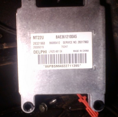

лифан солано. МТ22U
ЧЛ возьмёт (вроде как должен)? подводных камней нет?

подводный камень лишь один - лить калибровки по идентам считанного стока, либо этот самый сток править и заливать обратно. Я шил к-лайником, PBFX на Geely MK, проблем не было, считалось - записалось, машина завелась, клиент доволен новой прошивкой. Опенпортом не пробовал

Прошил где то 15 авто проблем нет не кл не с опеном главное не перепутать софт и все ибо при прошивке чужих калибровок возможен выход эбу из строя

xavit писал(а):Прошил где то 15 авто проблем нет не кл не с опеном главное не перепутать софт и все ибо при прошивке чужих калибровок возможен выход эбу из строя
прошил уже.
а если напутать софт. и ЭБУ приляжет. единственный вариант восстановления это эбу вскрывать, выпаивать проц и программатор?
Сообщение chipsoft » Сб дек 14, 2013 4:12 pm
rins писал(а): а если напутать софт. и ЭБУ приляжет. единственный вариант восстановления это эбу вскрывать, выпаивать проц и программатор?
Теоретически ЭБУ может прилечь от чужих калибровок, но на практике этого никто не проверял.
