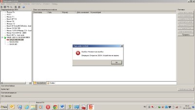

Сегодня тоже пробовал с нового Genesis Coupe 2.0T считать чиплоадером, вот что выдает.

так проверьте , галки все правильно выставлены или нет? у вас лодырь не видит девайса, а не девайс машину..

галки я по-разному ставил, все равно одно и то же.

скрин дайте окнон-опции\настройки\j2534
и на симке-настройки

Сообщение AlexGalLLaher » Ср дек 04, 2013 10:52 pm
Завтра еще попробую я драйвер забыл поставить j2534

AlexGalLLaher писал(а):Завтра еще попробую я драйвер забыл поставить j2534
вот и ответ появилсо...
все оказывается просто. :D
