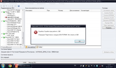

Сообщение stepyxa » Вт фев 04, 2014 1:11 pm
залил через бут ST10Flasherром.
Теперь не могу записать прошивку чиплодырем в обычном режиме не через бот

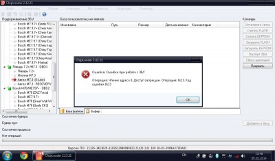

stepyxa
Сообщения: 152
Зарегистрирован: Пт авг 03, 2012 7:55 pm
Откуда: г.Волгодонск Ростовская обл.Россия
Сообщение stepyxa » Ср фев 05, 2014 12:55 pm
Да былали такая хрень у когонить на чиплодыре-почему не читает и не пишет флеш-при попытке считать флеш-вот такая ошибка
Сообщение chipsoft » Ср фев 05, 2014 1:31 pm
stepyxa писал(а):Да былали такая хрень у когонить на чиплодыре-почему не читает и не пишет флеш-при попытке считать флеш-вот такая ошибка
Что за ЭБУ Вы пытаетесь считать? Возможно это закрытый ЭБУ, который не поддерживается.
stepyxa
Сообщения: 152
Сообщение stepyxa » Ср фев 05, 2014 2:48 pm
В хелпе не сказано что такой эбу не потдерживается прошивка там зоводская A373DA02 с наклейкой ДПКВ и он конечно закрытый
