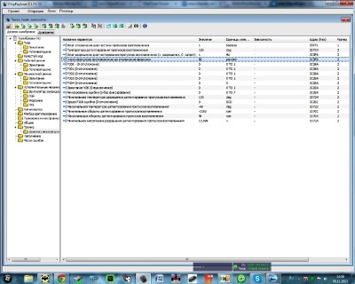

Denis
Сообщения: 2843
Сообщение Denis » Вт ноя 05, 2013 9:08 pm
Так а в чем проблема ? Это может любой бесплатный хекс редактор . В этом блоке ошибки лежат в открытом виде . Надо быть ленивым что б не найти 0300 ошибку
Вот смотрите
Кстати ниже я специально навел на ошибку 0420 и на скрине видно что она выключена .

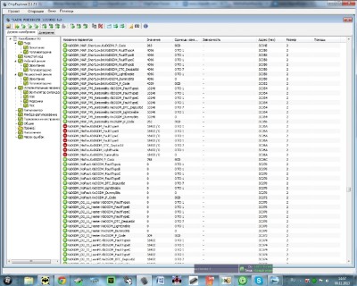

albert73
Сообщения: 130
Откуда: Башкортостан, п.Чишмы
Сообщение albert73 » Ср ноя 06, 2013 6:06 am
Денис, скажите пожалуйста, а как Вы определили, что ошибка 0300
находится по адресу 3с260.
(Т.е. интересен алгоритм поиска в хекс-редакторе места нахождения этой
ошибки, ну и по анологии, думаю разобраться по остальным ошибкам)

Сообщение albert73 » Ср ноя 06, 2013 10:52 am
Ну, на счёт 0300, вроде понятно где оно находится, вот прикрепил,
если конечно я прав.(может, скорее всего неправ).
Ну даже если и прав, то изменив что-то в хексе - возникает вопрос,
а как править КС ?
XADN.rar
(109.78 КБ) 196 скачиваний
Сообщения: 3198
Сообщение Иоанн » Ср ноя 06, 2013 12:06 pm
albert73, с этим вопросов нет, нашел, спасибо.
Я не нашел другие... 301-304.
В парке "Прочие" после сравнения вот что получил, там красная разница и на другом скрине, что получил по смыслу по пропускам. Может я лишнее и глупое наворочал, не знаю. Но это из-за того, что не нашел 301, 302, 303, 304. Может вместе найдем, земляк?
Denis
Сообщения: 2843
Сообщение Denis » Ср ноя 06, 2013 2:14 pm
Все пропуски воспламенения завязаны на адресе 3С26A , если поставить 00 вместо 48 (смотрите на мой скрин в хексредакторе) то вырубается все по пропускам воспламенения и вывод на лампу чек , и Ошибка тип A , B , C , D .
