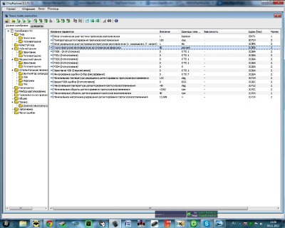

Denis
Сообщения: 2843
Сообщение Denis » Вт ноя 05, 2013 9:08 pm
Так а в чем проблема ? Это может любой бесплатный хекс редактор . В этом блоке ошибки лежат в открытом виде . Надо быть ленивым что б не найти 0300 ошибку
Вот смотрите
Кстати ниже я специально навел на ошибку 0420 и на скрине видно что она выключена .

Denis
Сообщения: 2843
Сообщение Denis » Ср ноя 06, 2013 2:14 pm
Все пропуски воспламенения завязаны на адресе 3С26A , если поставить 00 вместо 48 (смотрите на мой скрин в хексредакторе) то вырубается все по пропускам воспламенения и вывод на лампу чек , и Ошибка тип A , B , C , D .
