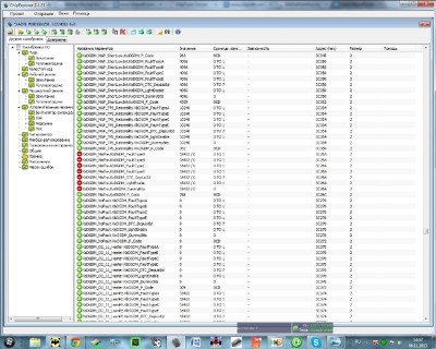

								Denis
		- Сообщения: 2839
 		- Зарегистрирован: Пт ноя 09, 2007 4:01 pm
											- Откуда: Киев
						Сообщение
								 Denis » Вт ноя 05, 2013 9:08 pm
			Так а в чем проблема ? Это может любой бесплатный хекс редактор . В этом блоке ошибки лежат в открытом виде . Надо быть ленивым что б не найти 0300 ошибку
Вот смотрите
Кстати ниже я специально навел на ошибку 0420 и на скрине видно что она выключена .
 флаги ошибки как понял находятся до кода? т.е. сначала два байта флага. потом код ошибки?

								Denis
		- Сообщения: 2839
											- Откуда: Киев
						Сообщение
								 Denis » Вт ноя 05, 2013 10:44 pm
			De-nys писал(а):я тоже так понял, 00 00 говорят о сброшенном флаге
Посмотрите внимательно там значение 28 , 48 , 88 говорит о том что ошибка опрашивается блоком , 00 как вы правильно говорите - ошибка выкл.

								 albert73 » Ср ноя 06, 2013 6:06 am
			Денис, скажите пожалуйста, а как Вы определили, что ошибка 0300
находится по адресу 3с260.
(Т.е. интересен алгоритм поиска в хекс-редакторе места нахождения этой
ошибки, ну и по анологии, думаю разобраться по остальным ошибкам)

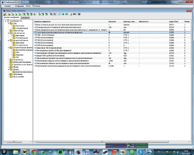

								 albert73 » Ср ноя 06, 2013 10:52 am
			Ну, на счёт 0300, вроде понятно где оно находится, вот прикрепил,
если конечно я прав.(может, скорее всего неправ).
Ну даже если и прав, то изменив что-то в хексе - возникает вопрос,
а как править КС ?
			-  XADN.rar
						- (109.78 КБ) 171 скачивание

								Denis
		- Сообщения: 2839
											- Откуда: Киев
						Сообщение
								 Denis » Ср ноя 06, 2013 2:14 pm
			Все пропуски воспламенения завязаны на адресе 3С26A , если поставить 00 вместо 48 (смотрите на мой скрин в хексредакторе) то вырубается все по пропускам воспламенения и вывод на лампу чек , и Ошибка тип A , B , C , D .
