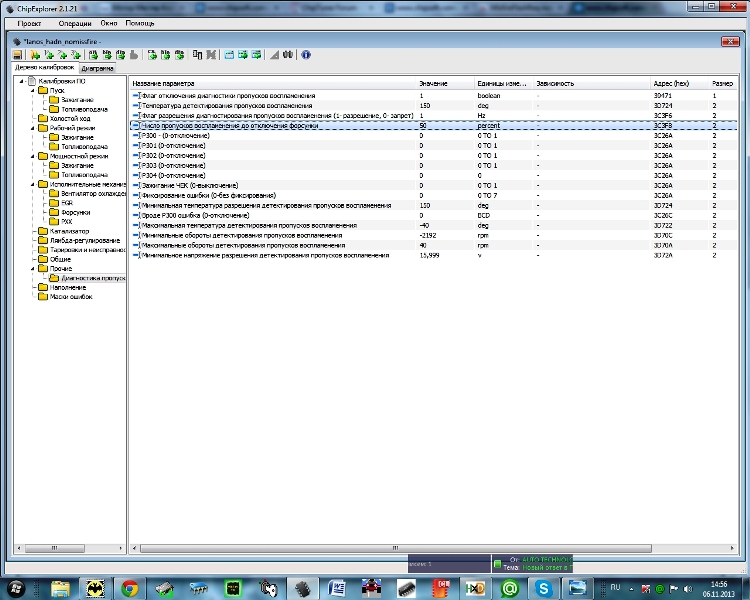

Denis » Вт ноя 05, 2013 9:08 pm
Так а в чем проблема ? Это может любой бесплатный хекс редактор . В этом блоке ошибки лежат в открытом виде . Надо быть ленивым что б не найти 0300 ошибку
Вот смотрите
Кстати ниже я специально навел на ошибку 0420 и на скрине видно что она выключена .

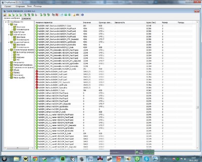

Тем более что поиском 300 не находит. Сейчас сделал вроде, оставив вид калибровки такой же, как был в папке "Прочие", SignedSwarWord, но в хексе 301, 302, 303, 304 не нашел.

В парке "Прочие" после сравнения вот что получил, там красная разница и на другом скрине, что получил по смыслу по пропускам. Может я лишнее и глупое наворочал, не знаю. Но это из-за того, что не нашел 301, 302, 303, 304. Может вместе найдем, земляк?

Denis » Ср ноя 06, 2013 2:14 pm
Все пропуски воспламенения завязаны на адресе 3С26A , если поставить 00 вместо 48 (смотрите на мой скрин в хексредакторе) то вырубается все по пропускам воспламенения и вывод на лампу чек , и Ошибка тип A , B , C , D .
