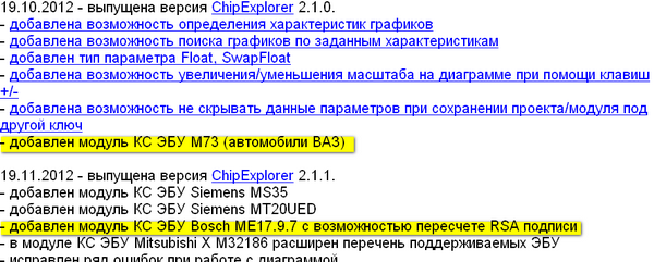

Работает ли пересчёт КС в модуле М73 для Калины и Классики?
Сообщение chipsoft » Вт окт 01, 2013 8:22 pm
ДМИ писал(а):Вопрос к chipsoft: сейчас корректно работает пересчёт КС и РЦА для МЕ17.9.7 в Чипэксплорере?
Нет, не считается RSA. Для М73 у нас нет модуля КС.

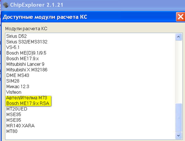

Сообщение ДМИ » Ср окт 02, 2013 6:37 pm
Правильно ли я понял, что такой функционал заявлен, но не работает?
Сообщение chipsoft » Чт окт 03, 2013 11:46 am
КС на M73 считается, что-то я ошибся.

Сообщение ДМИ » Чт окт 03, 2013 4:47 pm
1. Разработчик модуля м73 Denis ранее говорил, что в м73 не пересчитывалась КС для классики и Калины. Как же сейчас?
2. По МЕ17.9.7, как я понимаю, если не пересчитается RSA, то прошивку не получится записать по ОБД. Выше я привёл скрины из хелпа и редактора, пересчёт RSA заявлен, ответ получен "не считает". Это понимать как ошибку в хелпе? Или в каких-то блоках да, а в каких-то нет, если так, то в каких?
Сообщение chipsoft » Чт окт 03, 2013 5:39 pm
ДМИ писал(а):1. Разработчик модуля м73 Denis ранее говорил, что в м73 не пересчитывалась КС для классики и Калины. Как же сейчас?
1. Ну так это тогда лучше у Denis и спросить
2. Нет, не пересчитывается сейчас RSA
