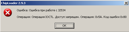

Сообщение Egor » Вс окт 06, 2013 9:46 pm
Чери Тигго 1.6 МТ 2008 г.в., ЭБУ Бош МЕ7.9.7
Не могу считать даже паспорт.
При попытке чтения паспорта через К-лайн выдает "Ошибка чтения из порта", через J2534 ошибка на скриншоте.
ME7.9.7 Tiggo 1.6 err.PNG (6.77 КБ) 6534 просмотра
Сообщение chipsoft » Вс окт 06, 2013 10:39 pm
Egor писал(а):Чери Тигго 1.6 МТ 2008 г.в., ЭБУ Бош МЕ7.9.7
Может стоит попробовать последней версией загрузчика, а не версией полуторагодичной давности?
