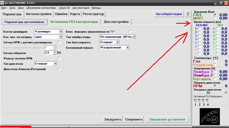

так вот один из таких оленей решил подрабатывать диагностикой..
сенс 1.3 м76 гбо-4
звонит
- ты цю машыну прошивав?
-да-говорю,
-бэры и робы шо хоч з нэю, я не знаю
-а шо случилось??
-время вприска БЕНЗИНОВЫХ 2 и 3 форсунки нэ таке як 1 и 4.
-а как ты это выяснил, диагностические проги не показывают время впрыска отдельно на каждую форсунку-спрашиваю..
-як всегда газовою програмою бачу... :shock: :shock: :shock:
занавес..
Машина приехала.. все работает без проблем...
просто генератор крякнул и при включении нагрузки аж просаживаются обороты.. но то уже совсем другая история..

Вот Вам, так, для общего развития... Тут все видно

st_as писал(а):... Тут все видно
А что там видно ? Газовый контроллер STAG делает пересчет по импульсу 1-й бензиновой форсунки . А то , что в этих рядках будут отображаться не одинаковые до сотых времена бензовпрыска по форсункам , так это баг самой программы. А вот если это будет 6-ти или 8-ми цил. мотор , то разное время по банкам уже потребует выяснения причин. Так , что учите матчасть.

Сообщение blistograd » Пт сен 27, 2013 1:24 pm
мне не надо показывать газовую программу я прекрасно все знаю что там можно увидеть а что нельзя....поверьте прежде чем сюда чтото писать.. я..в отличиии от некоторых.. разузнаю все и вся..и только потом...пишу.. чтобы
тут не упрекали..
Вы просто подумайте как специалист
ПРАВИЛЬНО ли это будет .
газовой прогой мы снимаем показания газового компа..а импульсы впрыска идут с бензового.. а теперь момент..НАПРИМЕР
если газовый комп плохо с массой дружит?? что будем желать?? машину ремонтировать??..
к сожалению вот такой же как вы газовик мне и звонил..
вам профессионал ГБО чуть выше ответил почему НЕЛЬЗЯ прогой ГБО диагностировать бензиновый впрыск..
П.с.
Анатолий ..wasterw.. а вот твой пост мне информативен..
СПАСИБО..не знал..что Газовый контроллер STAG делает пересчет по импульсу 1-й бензиновой форсунки .
