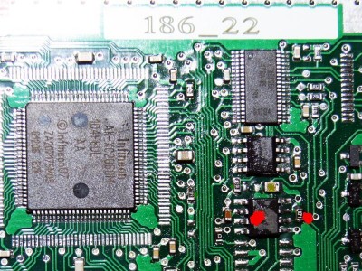

В ожидании модуля можно воспользоваться вот такой методикой.допаять на плату резюк на 100 ком и микросхему L9637.шить в бут мод через модуль м 74. к линия будет у нас на большом разъеме контакт G3.а в остальном подключение как в хелпе м 74.

Спасибо огромное Genssik,а удалять микруху с резюком потом надо,а если не удалить гранта по к линии диагностироватся будет?

Богдан писал(а):Спасибо огромное Genssik,а удалять микруху с резюком потом надо,а если не удалить гранта по к линии диагностироватся будет?
удалять надо,диагностики не будет,только чтение-запись .

Сообщение Богдан » Вт сен 17, 2013 1:09 pm
Ясно,еще раз спасибо!
