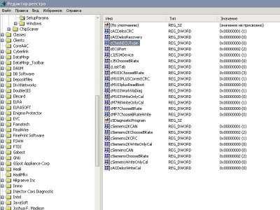

Сообщение angell » Вс авг 25, 2013 4:33 pm
Так правильно?

Сообщение chipsoft » Вс авг 25, 2013 11:53 pm
angell писал(а):Так правильно?
Что-то сказать по этой картинке нельзя.

Сообщение angell » Чт сен 05, 2013 12:32 pm
?. Всё так как описано выше.... Вот только клиент не заезжает, что бы проверить.
