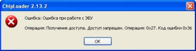

Пробовал прочитать MT20UED - не получилось.
Паспорт читает, а дальше никак.
Может кто подскажет?

Сообщение chipsoft » Чт авг 29, 2013 10:18 pm
После чтения паспорта выключите и включите зажигание и все должно пойти. Это особенность китайских ЭБУ.

Сообщение perec3 » Пт авг 30, 2013 7:09 pm
chipsoft писал(а):После чтения паспорта выключите и включите зажигание и все должно пойти. Это особенность китайских ЭБУ.
Не помогло, код ошибки 36 и 35 чередуют друг друга.
K-line-ном тоже самое.
Сообщение chipsoft » Пт авг 30, 2013 10:25 pm
После включения зажигания было выждано порядка 10-15 сек. перед выполнением операции чтения?

Сообщение tolikaka » Вт мар 11, 2014 8:27 pm
chipsoft писал(а):После включения зажигания было выждано порядка 10-15 сек. перед выполнением операции чтения?
Подтверждаю. Нарвался на Lifan_ах, Выключить зажигание - подождать 15сек. затем включить зажигание и подождать еще 10-15сек, и все пошло как по маслу. Блок читался закладкой MT20U2-тип2

Сообщение Niko » Ср апр 23, 2014 12:17 pm
Chana Benny 1,3 MT идентификаторы 3600010-21 MT20UED-21002350 ued2006p03JL474Q xn QAA
ни одним из модулей не читается, читает только иденты, при попытке чтения флеш бьет ошибку 35. Паузы выдерживать пробовал, не помогает никаким из вариантов мт20. Кстати неплохо бы инфу о паузах добавить в хелп к лодеру.

Сообщение perec3 » Ср апр 23, 2014 2:41 pm
Niko писал(а):Chana Benny 1,3 MT идентификаторы 3600010-21 MT20UED-21002350 ued2006p03JL474Q xn QAA
Я тоже не смог прочитать. Может он закрытый?
Сообщение chipsoft » Ср апр 23, 2014 3:23 pm
После Паспорта ЭБУ пробовали сразу читать? Если да, то получите такую ошибку - это особенность китайских блоков. Читать-писать можно только после включения зажигания, без выполнения "посторонних" команд.

Сообщение Niko » Ср апр 23, 2014 7:02 pm
Пробовал и сразу после паспорта и через 15-20 секунд, и выключал зажигание на 15 секунд, потом включал,ждал 15 секунд и пробовал сразу читать, результат тот же.
Пробовал и через к-лайн и через тактрикс опен порт
