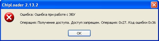

Пробовал прочитать MT20UED - не получилось.
Паспорт читает, а дальше никак.
Может кто подскажет?

perec3 » Чт авг 29, 2013 10:03 pm
Паспорт ЭБУ
- CHIPSOFT.UA
- Сообщения: 8318
- Откуда: Украина, Киев
Сообщение
chipsoft » Чт авг 29, 2013 10:18 pm
После чтения паспорта выключите и включите зажигание и все должно пойти. Это особенность китайских ЭБУ.

perec3 » Пт авг 30, 2013 7:09 pm
chipsoft писал(а):После чтения паспорта выключите и включите зажигание и все должно пойти. Это особенность китайских ЭБУ.
Не помогло, код ошибки 36 и 35 чередуют друг друга.

chipsoft » Пт авг 30, 2013 10:25 pm
После включения зажигания было выждано порядка 10-15 сек. перед выполнением операции чтения?

Niko » Ср апр 23, 2014 12:17 pm
Chana Benny 1,3 MT идентификаторы 3600010-21 MT20UED-21002350 ued2006p03JL474Q xn QAA
ни одним из модулей не читается, читает только иденты, при попытке чтения флеш бьет ошибку 35. Паузы выдерживать пробовал, не помогает никаким из вариантов мт20. Кстати неплохо бы инфу о паузах добавить в хелп к лодеру.

Niko » Ср апр 23, 2014 7:02 pm
Пробовал и сразу после паспорта и через 15-20 секунд, и выключал зажигание на 15 секунд, потом включал,ждал 15 секунд и пробовал сразу читать, результат тот же.
Пробовал и через к-лайн и через тактрикс опен порт
