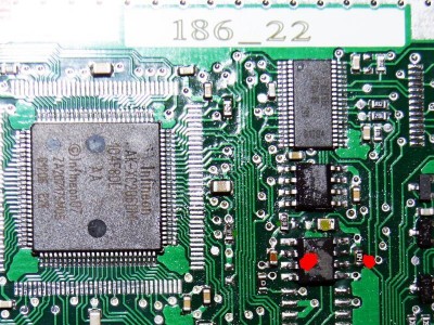

Всем привет! Вопрос такой. Что бы прошить ЭБУ М74кан модулем "M74-boot mode" для ChipLoader, ЭБУ не надо разбирать?

В ожидании модуля можно воспользоваться вот такой методикой.допаять на плату резюк на 100 ком и микросхему L9637.шить в бут мод через модуль м 74. к линия будет у нас на большом разъеме контакт G3.а в остальном подключение как в хелпе м 74.

Марат02 писал(а):Всем привет! Вопрос такой. Что бы прошить ЭБУ М74кан модулем "M74-boot mode" для ChipLoader, ЭБУ не надо разбирать?
само слово "boot mode" подразумевает разбор ЭБУ.

albert73 писал(а):Марат02 писал(а):Всем привет! Вопрос такой. Что бы прошить ЭБУ М74кан модулем "M74-boot mode" для ChipLoader, ЭБУ не надо разбирать?
ну не всегда,тот же м74 не кан не надо разбирать.....

Спасибо огромное Genssik,а удалять микруху с резюком потом надо,а если не удалить гранта по к линии диагностироватся будет?

albert73 писал(а):само слово "boot mode" подразумевает разбор ЭБУ.
А если бут-пин выведен на разъем, тогда нужно разбирать?

Богдан писал(а):Спасибо огромное Genssik,а удалять микруху с резюком потом надо,а если не удалить гранта по к линии диагностироватся будет?
удалять надо,диагностики не будет,только чтение-запись .
