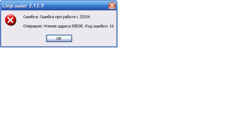

Привет всем!
Сегодня не смог прочитать Hyundai Elantra Simk43(2-разъема) 2006г. 1.8L. MKPP по OBD чтение доходит до примерно 70% и вываливается такая ошибка, в чем может быть проблемма? Через БСЛ считалось без проблемм.

CHIPSOFT.RU
Сообщения: 8317
Сообщение chipsoft » Вт ноя 19, 2013 11:18 am
SJocker писал(а):Привет всем!
Значит это какая-то редкая разновидность SIMK-43, т.к. судя по ошибке у ЭБУ другая адресация, чем у обычных SIMK-43
Denis
Сообщения: 2842
Сообщение Denis » Вт ноя 19, 2013 11:30 am
через бут , тем же самым чиплоадером сделаете.
