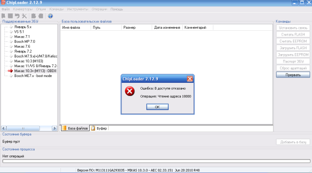

Вопрос такой а где взять прошивку для газели на блок 10.3+fakk писал(а):Когда то надо было по быстрому проверить ЭБУ на газели М114. Под рукой оказался 10.3+ с таврии. Зашил туда газелевскую прошивку и все работало, без вмешательства во внутренности.
M113 похоже завалил!?

Это вообще какой-то странный ЭБУ по идентам. Скорее всего это Микас-11.4. 151-ая версия софта была только на этих ЭБУ. ЕЕПРОМ в этом ЭБУ не перепаивали?alkon писал(а):Всё увидел.С этими блоками проблем нет,непонятно зачем у тебя проблемы.Попробуй другим загрузчиком,или другим калайником.
А можно не брать его как 114, а просто залить прошивку от 113? Нет у меня модуля на 114 блок.
А то смущает эта фраза их хелпа:
Обращу внимание на то, что если не удалось прочитать "родную" прошивку ЭБУ, не выполняйте никаких операций по записи прошивки. Это может привести к тому, что ЭБУ очень проблематично будет восстановить в дальнейшем.
Не знаю, я его купил с рук.[/quote]ЕЕПРОМ в этом ЭБУ не перепаивали?

Это обычный М10.3+ Иденты для Газели с УМЗ 4216.
В архиве его сток.
В архиве его сток.
