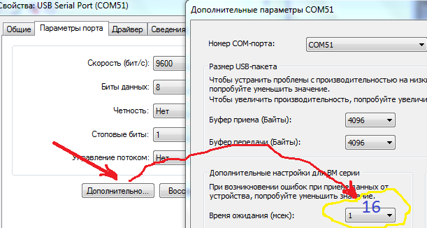

Т.е. постоянное питание и отключаемое подаются вместе. К-лайник от Ваг-кома на FTDI,а вот в настройках порта стояло 16

krav писал(а):Т.е. постоянное питание и отключаемое подаются вместе. К-лайник от Ваг-кома на FTDI,а вот в настройках порта стояло 16
Да, питание подавал одновременно.

Иоанн писал(а):На столе просто подсоединять. Никаких заморочек.
Но у Вас адаптер от кого? Скорость записи? В настройках порта 1 сек стоит?
АААллллииллллуууяяяяя!!!!!!!!!!
Ну наконец то хоть ктото прокалолся! Проблемма которая съела так много моих нервов на рисунке снизу.
Почему эта информация так сильно засекречена , что её нигде невозможно найти? Может быть я плохо искал ?
Подскажите , что ещё нужно изменить в настройках , просто пока из 10-ти попыток подключения одна-две неудачные , шить пока не пробовал...Страшно и времени свободного нет , чтобы блок на столе поднимать.
П.С. на Опен Боксе таких заморочек не было . Тупо воткнул адаптер и поехал.

Magneto
Сообщения: 22
Зарегистрирован: Вт июн 18, 2013 5:53 am
Откуда: Пермь
Сообщение Magneto » Пт июл 19, 2013 5:13 pm
А тот кто в теме может подсказать , что ещё следует исправить в настройках ? Или хотя бы где это почитать?

Сообщение maximus915 » Пт июл 19, 2013 5:50 pm
help к чиплодырю-оборудование- к лайн- там ссылка-и усе)

Сообщение rins » Пт июл 19, 2013 9:38 pm
искали вы её плохо. очень плохо. настолько плохо что даже не удосужились почитать справку к программе!!!
опенбокс не причём. это настройки порта. а не программы

Сообщение Magneto » Сб июл 20, 2013 3:54 am
А ведь реально , в хелпе всё есть :-! Подробно , для дураков , куда и каким пальцем нажать....
Всем спасибо , дико извиняюсь.
Просто думал , что по предлогаемым ссылкам будет рекламна оригинального адаптера. Так и не нажал ни разу.
Примерно год назад пытался установить Галету , тоже пришлось перевернуть кучу километровых тем в интернете , пока ни нашел совет с этой настройкой.
С тех пор установил на свой компьютер кучу програм и пару , в том числе , загрузчиков. Ни разу больше с этой настройкой сталкиваться не приходилось... Вот и забыл совсем.
Только к Галете ещё советовали делать скорость 19200 , на сколько я понимаю , с этим Чип Лоадер управится сам?

Сообщение Иоанн » Сб июл 20, 2013 9:57 am
Magneto писал(а): Только к Галете ещё советовали делать скорость 19200 , на сколько я понимаю , с этим Чип Лоадер управится сам?
Получается, опять справку не читали, или не дочитали. Скорость настраивается вручную. Правой кнопкой мыши.
Почитайте.

Сообщение Magneto » Пн июл 22, 2013 5:42 am
Вобщем кажется всё получилось. Шил правда сток вместо тюненой прошивки b574dd02 . Хочу денек покататься , почувствовать разницу.
Больше всего радует то , что программирование на этот раз прошло успешно , и не закончилось ошибкой о невозможности пересчитать контрольную сумму , как в прошлый раз и адаптер не вышел из стоя.
Немного напрягает , то что процес продолжался всего 8 минут...Шил на максимальной скорости , галочек о записи только колибровок не ставил.
Читал отзывы , люди пишут , что у них на это уходит больше 10 минут. Да и когда Опеном шил этот блок тоже минут 12 уходило.
В остальном всё прекрасно , счастлив как удав . Всем (особенно разработчикам) огромное спасибо!!!!
