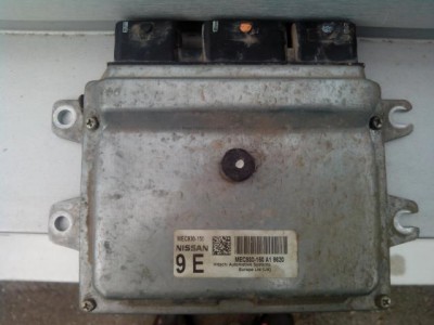

Каким загрузчиком можно читать/писать Nissan Qashqai? Планируется поддержка Chiploader-ом? Надпись на процессоре 64F7055F4.

Пиавсини в помощь.

к таг и писанини больше пока не чего , прошивки есть с евро 2

И китайская катлета2 v53 с RENESAS работает.

О Piasini вроде хорошие отзывы и контрольку пересчитывает, но этот ЭБУ он делает только с разборкой. А как Galetto 2 Master - тоже с разбором или через OBD можно? Еще интересует вопрос - кто как разбирает такие ЭБУ? Мне пришлось греть феном, чтоб не так погнуть верхнюю крышку :(

прошивки давно есть загрусчик mmc флешер алекса уже делает

Многие говорят - Pasini с разборкой ЭБУ, Galetto 2 Master (V53) тоже. Люди обращаются с вопросом прошить под Е2, другое в принципе не волнует. :) Кто делал это авто отпишитесь.

Саша с адакта да нужно стать арс клиентом ммс флешер алекса делает через розетку вроде так он сабаку скушал на ренесансе

Я делал пассини но гимор вскрывать 20 проводов я точками припаивал так что не так страшно только цена тут крыла самолета на репрог выйдет

xavit, что за ММС флешер, не тот которым Стас торгует, для Митсубиши? Скинь пож ссылку. Если он, то над Ниссанами он еще только работает.

Где-то на просторах инета встречалась информация, что разработчик MMC Flasher из-за границы, а наши ребята так сказать продвигают его софт. Вот теперь и Александр взялся им торговать. Ок, погляжу на ценник этой програмки.
А что скажет автор сайта - на сколько сложно добавить поддержку этого процессора в Chiploader?

MMC Flasher и MMC Flasher2 разные флешеры и разработчики разные.
