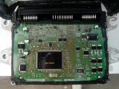

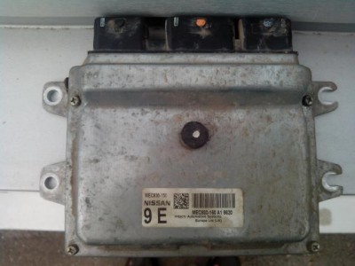

Каким загрузчиком можно читать/писать Nissan Qashqai? Планируется поддержка Chiploader-ом? Надпись на процессоре 64F7055F4.

Сообщение miruwor » Ср июл 17, 2013 8:37 pm
Пиавсини в помощь.

Сообщение egorik » Чт июл 18, 2013 6:14 am
к таг и писанини больше пока не чего , прошивки есть с евро 2

Сообщение sashali » Чт июл 18, 2013 8:02 pm
И китайская катлета2 v53 с RENESAS работает.

Сообщение Сеня » Пт июл 19, 2013 8:43 am
О Piasini вроде хорошие отзывы и контрольку пересчитывает, но этот ЭБУ он делает только с разборкой. А как Galetto 2 Master - тоже с разбором или через OBD можно? Еще интересует вопрос - кто как разбирает такие ЭБУ? Мне пришлось греть феном, чтоб не так погнуть верхнюю крышку :(

Сообщение xavit » Сб июл 20, 2013 9:14 am
прошивки давно есть загрусчик mmc флешер алекса уже делает

Сообщение RSW » Сб июл 20, 2013 9:16 am
Прошивки кто крутит?

Сообщение Сеня » Сб июл 20, 2013 2:41 pm
Многие говорят - Pasini с разборкой ЭБУ, Galetto 2 Master (V53) тоже. Люди обращаются с вопросом прошить под Е2, другое в принципе не волнует. :) Кто делал это авто отпишитесь.

Сообщение xavit » Сб июл 20, 2013 7:40 pm
Саша с адакта да нужно стать арс клиентом ммс флешер алекса делает через розетку вроде так он сабаку скушал на ренесансе

Сообщение xavit » Сб июл 20, 2013 7:43 pm
Я делал пассини но гимор вскрывать 20 проводов я точками припаивал так что не так страшно только цена тут крыла самолета на репрог выйдет
