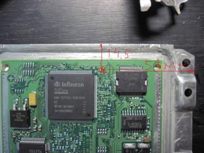

Сообщение GiAlex » Сб июл 06, 2013 7:21 pm
Делаю отверстие бормашиной.
Вырезаю канавку по кругу ( можно как шаблон подложить шайбу с вн. диаметром 12м.м.)- НЕ НАСКВОЗЬ!!! Потом переворачиваю кончиком ножа врезаюсь и поддеваю. Главное, чтобы даже микроскопическая стружка не попала во внутрь.
Еще до этого снимаю глянец с того места где будет клеится герметик, пластинку крышку режу из копусов старых ЗБУ.
.jpg

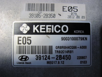

MEG 17.9.12
Богдан
Сообщения: 1353
Сообщение Богдан » Сб июл 06, 2013 10:13 pm
+100 тоже научился их вскрывать почти бесследно.

Сообщение romik » Пн июл 08, 2013 9:11 am
С автомата то зачем сверлить?! Они вскрываются без проблем и следов.
А на механике, дыра 12мм - это жесть, я делаю всего 3мм.
Автор загрузчика MultiFlasher

Сообщение GiAlex » Пн июл 08, 2013 1:24 pm
romik писал(а): А на механике, дыра 12мм - это жесть, я делаю всего 3мм.
Согласен, просто подпаиваюсь.
Есть на старых приблудах погопины, надо будет переделать.

Сообщение sergio » Пт июл 12, 2013 7:48 am
У меня на вскрытие уходит минут 10,-грею феном от паяльной станции минут пять,потом подковыриваю крышку слева и справа со стороны разъема и сверху разъема.И никаких следов.По периметру крышки вообще ничего не ковыряю,-главное отделить крышку от разъема.

Сообщение GiAlex » Пт июл 12, 2013 1:49 pm
Вскрыть блок не проблема, можно и за пять минут, без следов, и герметик под цвет положить.
Только потом, чтобы по уму надо старый герметик полностью убрать, вот здесь времени уйдет много. Когда подрываешь крышку старый герметик местами отрывается от алюминевой поверхности, если просто намазать, потом может получиться утопленик. Я уже такие видел и Киа и Шкоду.
