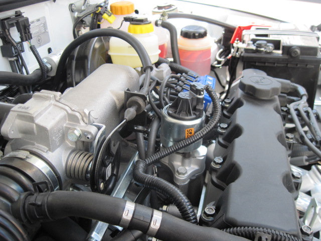

Вот приехали два Ланоса под ГБО шиться, а двигателем управляет это чудо - новый подарок от Украинского проиводителя.
Я первый? или что то пропустил.
По диагнозе обычные ЗАЗовские протоколы не видят.
Смотрел универсальным протоколом OBD KWP 2000, так вроде все правдиво, только положение дросселя 12,5%на Х.Х.
Из внешнего осмотра - прилипили (вернее подключили) клапан рециркуляции.
Фотки прилагаю.
Обратную сторону платы не получилось сфоткать (плата местами на герметике), клиент не разрешил из за гарантии.

Сообщение chipsoft » Сб июл 06, 2013 1:22 am
Очень похоже на процессор в М74

Вместо этого Гионикса обычный делко zxjn подойдет по разъему?
Сообщение chipsoft » Сб июл 06, 2013 12:25 pm
Богдан писал(а):Вместо этого Гионикса обычный делко zxjn подойдет по разъему?
Там разъем как на М114

Сообщение Богдан » Сб июл 06, 2013 12:32 pm
спасибо,Денис.А микас 11.4 станет по распиновке вместо гионикса?
п.с какие-то неадыкваты на этом автозазе в 2012 году шла партия с микасом 11.4 ,стотял клапан егр на впуске но не был подключен,т к микас им аппаратно управлять не сможет.Видно заставили подключить,и пришлось гионикс придумивать.
Сообщение chipsoft » Сб июл 06, 2013 1:10 pm
Богдан писал(а):спасибо,Денис.А микас 11.4 станет по распиновке вместо гионикса?
Без понятия, но для завода лучще чтобы становился вместо 114, т.к. в этом случае проводку не нужно переделывать.

Сообщение GiAlex » Сб июл 06, 2013 3:52 pm
Микас 11,4 не подставлял, но с виду все как для Микас 11.4.
Когда подключал, обратил внимание, что надо дожимать рукой, боковая защелка разьема плохо подтягивает.
