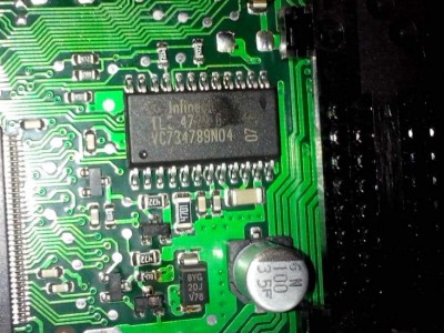

perec3
Сообщения: 115
Зарегистрирован: Пт фев 08, 2013 6:13 pm
Откуда: Балаклея
Сообщение perec3 » Чт июл 04, 2013 7:19 pm
В ЭБУ для РХХ нужно запаять резисторы и диоды, при условии что прошивка поддерживает РХХ.

perec3
Сообщения: 115
Откуда: Балаклея
Сообщение perec3 » Чт июл 04, 2013 11:08 pm
сравни со своим блоком
perec3
Сообщения: 115
Откуда: Балаклея
Сообщение perec3 » Чт июл 04, 2013 11:24 pm
У тебя не запаяна TLE 4729
keban
Сообщения: 99
Зарегистрирован: Вт авг 07, 2012 7:41 am
Откуда: Карелия, Кондопога
Сообщение keban » Пт июл 05, 2013 8:42 am
Как это не запаяна?
Присутствует, как и все остальное, что есть на фотографии!

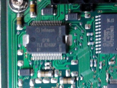

keban
Сообщения: 99
Сообщение keban » Пт июл 05, 2013 9:37 am
Сегодня обнаружил нездоровое вздутие на транзисторе. Прозвонил-пробит.
попробую поменять, вдруг поможет)))
