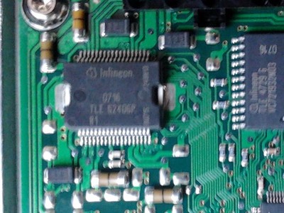

На Сенсе родной блок украден. Купил с рук 113 блок от УАЗа.
Залил прошивку, какую нашел-вроде как серийная. Ееепром трогать не рискнул, и в индификаторах так УАЗ и читается. Не может ли это быть причиной отсутвия управления РХХ? На УАЗе и Сенсе они ведь разные!?
Или все таки с блоком проблема? Проводка прозвонена, РХХ менялся.
прошивка эта:

Сообщение perec3 » Чт июл 04, 2013 7:19 pm
В ЭБУ для РХХ нужно запаять резисторы и диоды, при условии что прошивка поддерживает РХХ.

Сообщение perec3 » Чт июл 04, 2013 11:08 pm
сравни со своим блоком

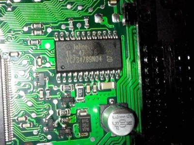

Сообщение perec3 » Чт июл 04, 2013 11:24 pm
У тебя не запаяна TLE 4729

Сообщение keban » Пт июл 05, 2013 8:42 am
Как это не запаяна?
Присутствует, как и все остальное, что есть на фотографии!

Сообщение keban » Пт июл 05, 2013 9:37 am
Сегодня обнаружил нездоровое вздутие на транзисторе. Прозвонил-пробит.
попробую поменять, вдруг поможет)))
