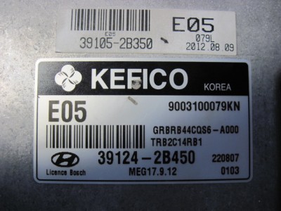

			Первый раз предстоит такой, слышал что герметик там очень прочный, и вскрывается хуже чем МЕ17.9.7 и МЕ17.9.11)))
								romik
		- Сообщения: 822
 		- Зарегистрирован: Чт июн 07, 2007 4:34 pm
											- Откуда: Запорожье
						Сообщение
								 romik » Пн фев 11, 2013 8:14 am
			Это у МЕ17.9.11 герметик прочный, и обе половинки корпуса из мягкого алюминия. А у МЕ17.9.12 корпус твёрдый - красота! Если вскрывали боша 7.9.8, то и здесь всё точно так.

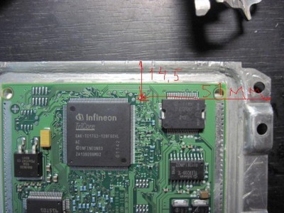

			Делаю  отверстие бормашиной.
Вырезаю канавку по кругу ( можно как шаблон подложить шайбу с вн. диаметром 12м.м.)- НЕ НАСКВОЗЬ!!! Потом переворачиваю кончиком ножа врезаюсь и поддеваю. Главное, чтобы даже микроскопическая стружка не попала во внутрь.
Еще до этого снимаю глянец с того места где будет клеится герметик, пластинку крышку режу из копусов старых ЗБУ.

			С автомата то зачем сверлить?! Они вскрываются без проблем и следов.
А на механике, дыра 12мм - это жесть, я делаю всего 3мм.
									Автор загрузчика MultiFlasher

								 GiAlex » Пн июл 08, 2013 1:24 pm
Согласен, просто подпаиваюсь.
Есть на старых приблудах погопины, надо будет переделать.

			А зачем подпаиваться, или держать погопином?
Замкнуть щупиком, связь установилась, процесс пошёл....
и отпускай с миром!

			У меня на вскрытие уходит минут 10,-грею феном от паяльной станции минут пять,потом подковыриваю крышку слева и справа со стороны разъема и сверху разъема.И никаких следов.По периметру крышки вообще ничего не ковыряю,-главное отделить крышку от разъема.

			Вскрыть блок не проблема, можно и за пять минут, без следов, и герметик под цвет положить.
Только потом, чтобы по уму надо старый герметик полностью убрать, вот здесь времени уйдет много. Когда подрываешь крышку старый герметик местами отрывается от алюминевой поверхности, если просто намазать, потом может получиться утопленик. Я уже такие видел и Киа и Шкоду.
