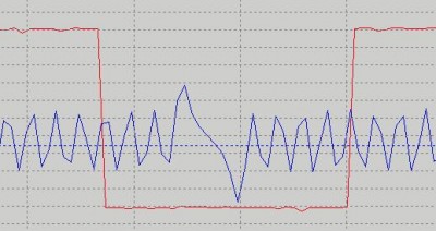

что не так? дпкв+дпрв газель 4216

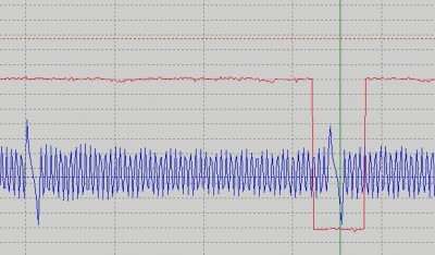

Сигнал ДПКВ обычно имеет такой вид
http://savepic.org/3701782.png
ДПРВ тоже не годится. Снимите нормально сигналы.
