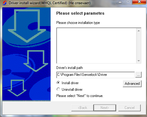

Здравствуйте , приобрёл базовую программу , без малейших проблем установил её на домашний компьютер и на рабочий , а вот на рабочий нэтбук с лицензионной Windows 7 (начальная) ради которой всё и покупалось, не могу.
На нэтбуке уже установлено несколько подобных програм , все нормально работают. Помогите пожалуйста запустить ChipLoader.
Пока программа не запускается - не видит ключа.
На сколько я понимаю , для того чтобы программа признала ключ , обязательно нужно запустить InstWiz3. Эта программа при запуске считывает конфигурацию оборудования .
Так вот у меня ей что то мешает. Программа сразу зависает , не высвечивает никакой информации . Закрыть её удаётся только через диспетчер задач. Запускаю от имени администратора - не помогает.
Ещё ... под иконкой этой программы Windows рисует маленький щит . Может быть с этим как то связанно.
Что это может быть..? Вирусов , вроде на компьютере быть не должно . Если решения найти не удастся , буду сносить систему(чего делать очень не хочется) , но вот поможет ли..?

Сообщение Magneto » Чт июн 27, 2013 5:55 am
Обновил семёрку до профессиональной - а счастья нет.
Куда дальше рыть..?
Для чего вообще нужна программа InstWiz3 ? Почему невозможно установить ключ без неё..?

Попробуйте вот этот драйвер установить: http://www.senselock.ru/files/senselock ... 52.1.0.rar

Сообщение Magneto » Чт июн 27, 2013 12:14 pm
ВАУ!!!!!!!!!!!
Спасибо огромное , я уж себе всю голову сломал ...
Программа Всё равно зависает зависает , но когда установил драйвера из указанной папки , всё заработало. :D :D :D :D :D
