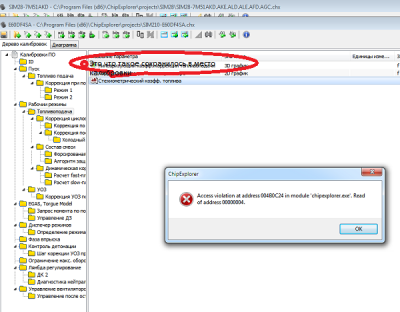

RSW » Чт июн 06, 2013 9:41 pm
При создании калибровки вылетела ошибка, теперь постоянно вылетает и не дает удалить калибровку.
lamb
- Сообщения: 362
- Зарегистрирован: Вс июн 17, 2012 8:44 am
- Откуда: Староникитская
Сообщение
lamb » Чт июн 06, 2013 11:54 pm
RSW писал(а):При создании калибровки вылетела ошибка, теперь постоянно вылетает и не дает удалить калибровку.
есть такое дело, это когда поиск по подобию не так нашел и параметры вылетели за пределы(точно не помню, возможно адрес) , то ничего не удается сделать - пробуйте не удалять а редактировать и проверьте адрес.
