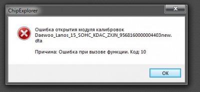

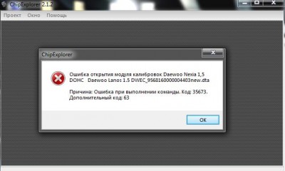

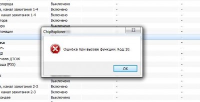

поостоянные ошибки в рдакторе,пропала возможность редактирования параметров 1D,2D,3D. Произошло после обновления редактора и переноса модулей с диска на диск. Прилагаю один из скринов, потом еще добавлю по мере возникновения ошибок.(лицензия Профессиональная).

ВОВАНЧИК писал(а):поостоянные ошибки в рдакторе,пропала возможность редактирования параметров 1D,2D,3D. Произошло после обновления редактора и переноса модулей с диска на диск. Прилагаю один из скринов, потом еще добавлю по мере возникновения ошибок.(лицензия Профессиональная).
А если старую версию обратно вернуть? Вы драйвера ключа на другом компьютере корректно установили?

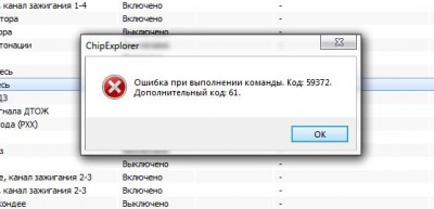

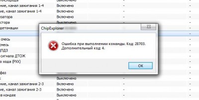

дрова переустановил(снес потом поставил), откатывался назад без результата.
добавляю скрины.

Сообщение chipsoft » Пт июн 14, 2013 10:44 am
Я отписал в личку. Если проблема с ключом, бесплатно заменим по гарантии.

Сообщение ВОВАНЧИК » Сб июн 15, 2013 1:31 pm
проблема по моему с обеими ключами:и Chip Explorer и Chip Loader.
Chip Loader тоже лагает но не так жестко как Chip Explorer.

Сообщение Иоанн » Сб июн 15, 2013 2:22 pm
На другом компе (ноуте) точно также?

Сообщение ВОВАНЧИК » Сб июн 15, 2013 2:26 pm
Иоанн писал(а):На другом компе (ноуте) точно также?
не знаю, не пробовал. на этом ноуте всегда было все нормуль, а потом начались косяки.
хуже всего когда оба ключа в ноуте, тогда вообще пипец.
не ошибается тот кто ничего не делает
Сообщение chipsoft » Сб июн 15, 2013 2:44 pm
Попробуйте на другом компьютере для чистоты эксперимента. Может какой-то порезанный вариант Виндовс используете?
Сообщения: 3198
Сообщение Иоанн » Сб июн 15, 2013 2:45 pm
Возможно и совпало, но может быть, в самой винде произошли необратимые изменения.
Другой комп помог бы это уточнить.
