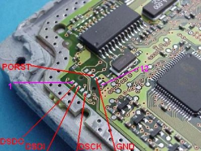

BDM не конектится Marelli Multijeт Combo 1.3
Сообщение antihacer » Вт май 28, 2013 8:48 pm
Опель комбо 1.3 нужно вичитать блок
Marelli Multijen
все перепроверил , сносил софт BDM.
и чинским и Робина.
Нет конекта и всё, может кто стыкался с такой проблемой.
С уважением.

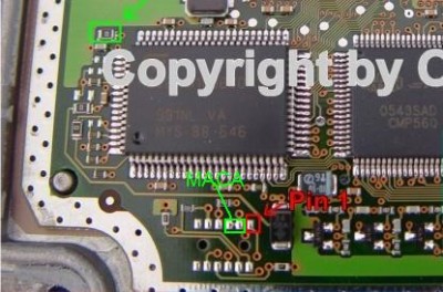

Сообщение Cilik » Вт май 28, 2013 9:08 pm
Распин не верный. 1 пин снизу слева. Также необходимо выпаять резистор.

Сообщение wadimka » Вт май 28, 2013 11:58 pm
GND pin1
+12Vcc -pin23,pin50
большой разъём
Пин 1 на картинке отмечено ВЕРНО

Сообщение antihacer » Ср май 29, 2013 8:15 am
да всё верно но конектится не хочет :( :( :?:

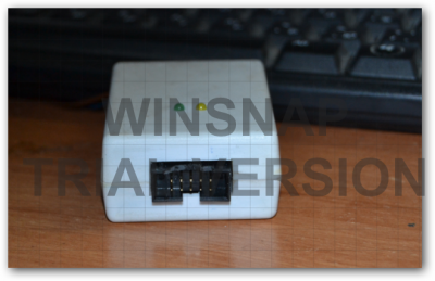

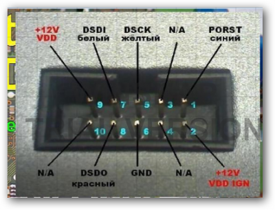

Сообщение MASTERGID » Ср май 29, 2013 8:20 am
Вот так распиновка у Вас?
antihacer
Сообщения: 83
Откуда: Белая церковь
Сообщение antihacer » Ср май 29, 2013 8:22 am
MASTERGID писал(а):Вот так распиновка у Вас?
да именно так
