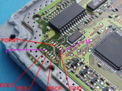

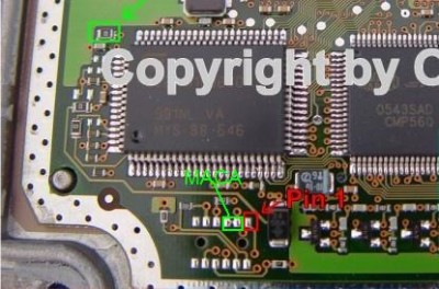

Сообщение Cilik » Вт май 28, 2013 9:08 pm
Распин не верный. 1 пин снизу слева. Также необходимо выпаять резистор.
wadimka
Сообщения: 9
Зарегистрирован: Вт июл 17, 2012 10:41 pm
Откуда: Crimea
Сообщение wadimka » Вт май 28, 2013 11:58 pm
GND pin1
+12Vcc -pin23,pin50
большой разъём
Пин 1 на картинке отмечено ВЕРНО

Сообщение antihacer » Ср май 29, 2013 8:15 am
да всё верно но конектится не хочет :( :( :?:

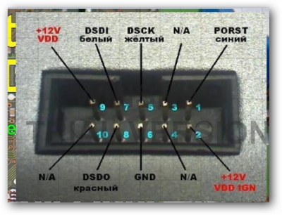

Вот так распиновка у Вас?
antihacer
Сообщения: 83
Откуда: Белая церковь
Сообщение antihacer » Ср май 29, 2013 8:22 am
MASTERGID писал(а):Вот так распиновка у Вас?
да именно так

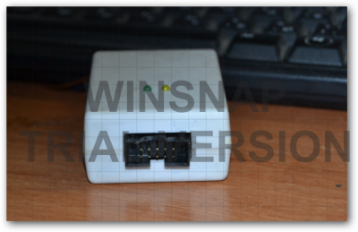

Сообщение antihacer » Ср май 29, 2013 8:28 am
пробовал на разных бдм,
но без толку

blistograd
Сообщения: 1114
Сообщение blistograd » Ср май 29, 2013 9:27 am
там все читается без проблем..
бдмом в белой каробочке..
у вас скорее вего неправильная комутация ..
внмательно... и резистор выпаяйте.
или шото не так делаете. чудес не бывает.
делал парочку таких авто с магнетями.
П.с. привезите все прочитаем.))
