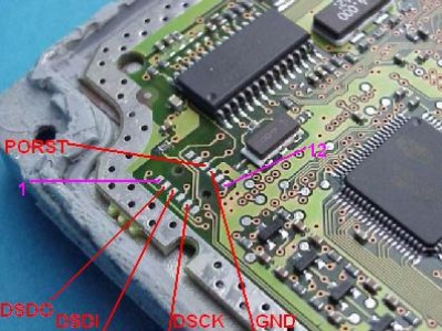

			Опель комбо 1.3 нужно вичитать блок
 Marelli Multijen
все перепроверил , сносил софт BDM.
и чинским и Робина.
Нет конекта и всё, может кто стыкался с такой проблемой.
С уважением.

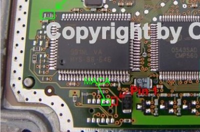

								 Cilik » Вт май 28, 2013 9:08 pm
			Распин не верный. 1 пин снизу слева. Также необходимо выпаять резистор.

								 wadimka » Вт май 28, 2013 11:58 pm
			GND pin1
+12Vcc -pin23,pin50
большой разъём
Пин 1 на картинке отмечено ВЕРНО

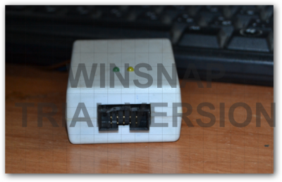

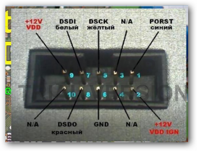

			Вот так распиновка у Вас?
								antihacer
- Сообщения: 83
- Зарегистрирован: Вс июл 17, 2011 10:52 pm
- Откуда: Белая церковь
						Сообщение
								 antihacer » Ср май 29, 2013 8:22 am
			MASTERGID писал(а):Вот так распиновка у Вас?
да именно так
